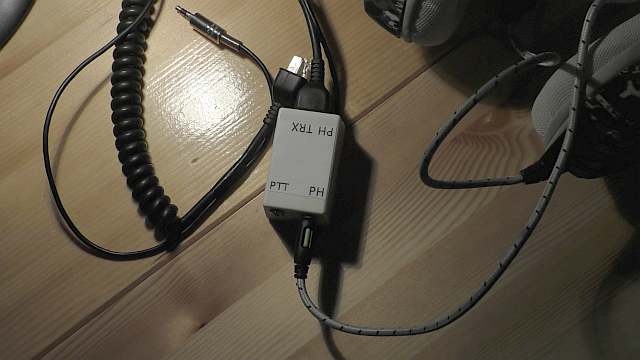

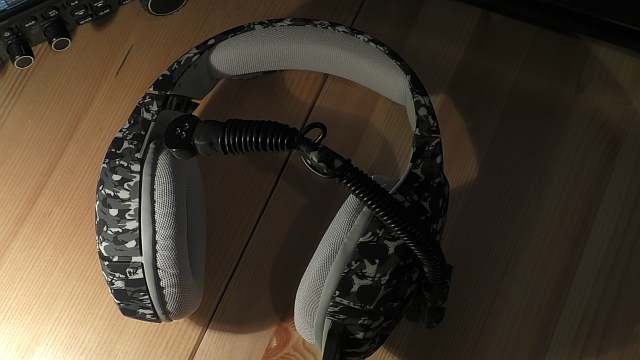

Вовремя пришли заказанные наушники.
Снял штатный микрофон и поставил ДЭМШ через конденсатор 0,22мкФ. Выделились средне-высокие частоты.
Родной микрофон идёт на какой то толстой гофре которая ничерта не держит форму. Пришлось наложить бандаж в виде 2 проводов 1,5мм вдоль трубки и для эстетики навить чёрный провод. Получилось жёстко и теперь микрофон можно прижать к губам.

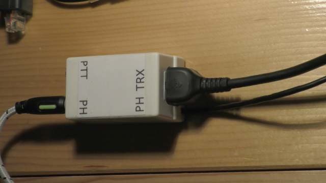

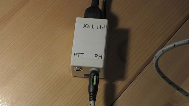

Сварганил коробку для удобства подключения к трансиверу.
Коробка - обычная с розеткой RJ45.
В неё прекрасно подключается родной кабель от трансивера.
Почти все разъёмы влезли в коробку. Можно было бы для аудио тоже сделать разъём, но для него нет места да и самого разъёма тоже нет. В магазин за 1шт неохота переть. Сделал на проводе со штекером 3,5мм в конце. Несмертельно.
Микрофон не фонит и всё гуд. Осталось сделать педальку.
