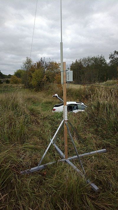

Референция отработана. Большое спасибо 80-му за помощь в поднятии вертикала.
 Без казусов как всегда не обошлось и моя 7,5 метровая радость второй раз грохнулась в процессе подьёма из за порыва ветра.
 День прошёл отлично, несмотря на дурацкую погоду. Провёл 208 связей. Причём За весь день вяло набралось где то 110 связей. Уже хотели сворачиваться и тут перед самым отъездом каак посыпались вызовы, даже пришлось по номерам вызывать. В результате за 40минут 98 связей. И 80-й поработал себе в удовольствие.
 Итоговая карта связей:
 Пара фоток (спасибо 80му) :

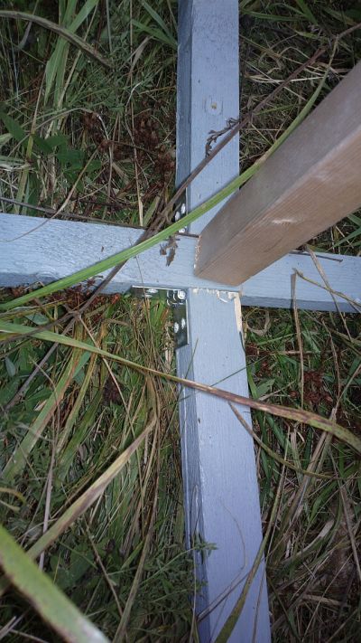

 PS: Теперь я уже сделал новую конкретную подставку-крестовину под антенну и в новую референцию ESFF-054 поеду обновлённым.
 Скорее всего это произойдёт 10.10.2015

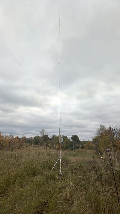

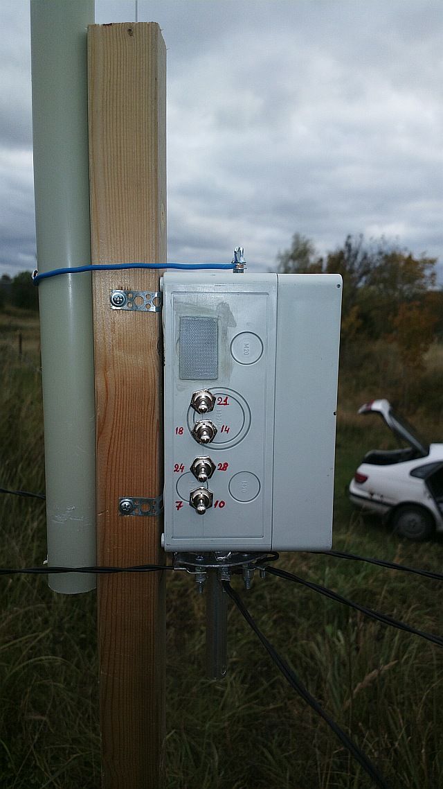

 Последняя поездка состоялась 10.10.2015 на водопад Ягала. ESFF-254
 Несколько фоток:
 Переделал стойку. Теперь ставить антенну в одиночку не составляет никаких проблем.

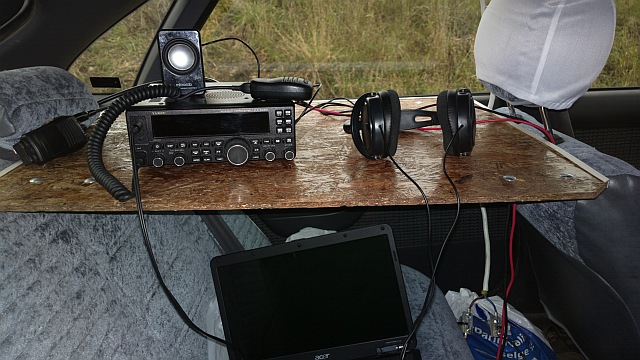

 Ну и как всегда традиционное место оператора smile
