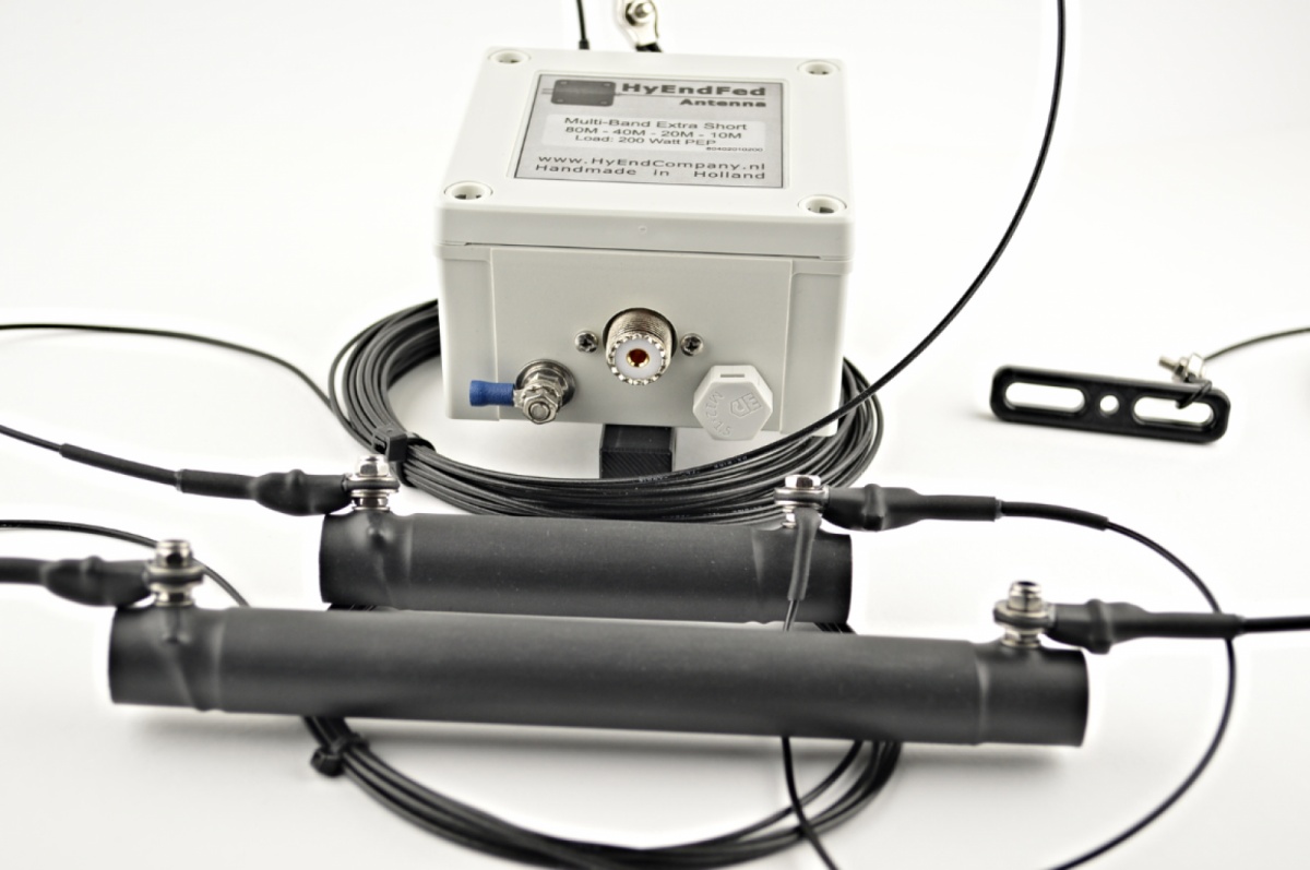

Решил обновить антенну на домашнем QTH после ремонта балконов. Верхний конец так и останется на дереве, а точка запитки смонтироаана на 8 метровую телескопическую мачту, чтоб при подготовке к работе можно было поднимать выше крыши, а по завершении опускать, не раздражая товарищей:)
Антенну решил установить от голландского мастера HyEndFed на диапазоны 80-40-20-10 м с двумя удлинительными катушками. Длина полотна 15,5 м.

Сегодня опробовал антенну. 50 qso в FT8, Канада, Штаты, Япония и Китай. Подстроечный хвостик (для 80м) пришлось укоротить, теперь порядок. 10-20-40-80 без тюнера.
