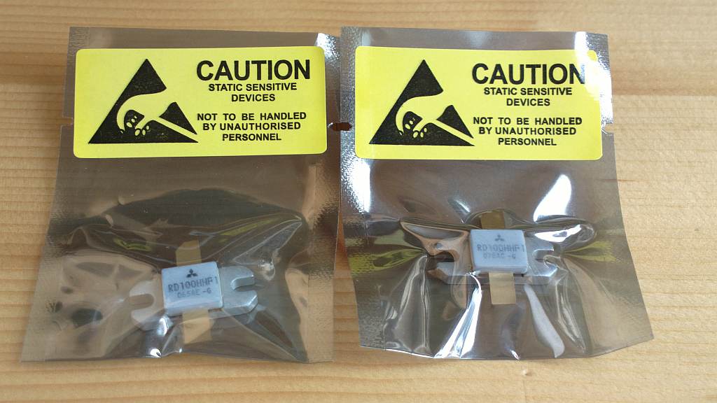

Вот и настал тот момент, когда моему верному коню FT450D понадобились новые выходные транзисторы.
Точнее этот момент настал уже давно, т.к ток потребления при 100Вт начал приближаться в некоторых случаях не к заявленному производителем значению в 22А, а к 34-38А (БП брал с запасом, 42А). Всё это - результат огромного кол-ва экспериментов с антеннами. Надо отдать должное Японцам - на совесть сделали!
Сегодня забрал посылку с транзисторами.
US $67.69
Начинаю операцию по пересадке органов :)
Stay tuned...
Re: Заметки ES1ACS
« Ответ #71 : Май 17, 2018, 10:54:26 »
Транзисторы заменил, токи покоя отрегулировал, в инженерном меню подкорректировал мощность и заодно раскрыл станцию на все диапазоны.
Теперь как новая.
Пользовался сервисной инструкцией по которой и производил настройку.
