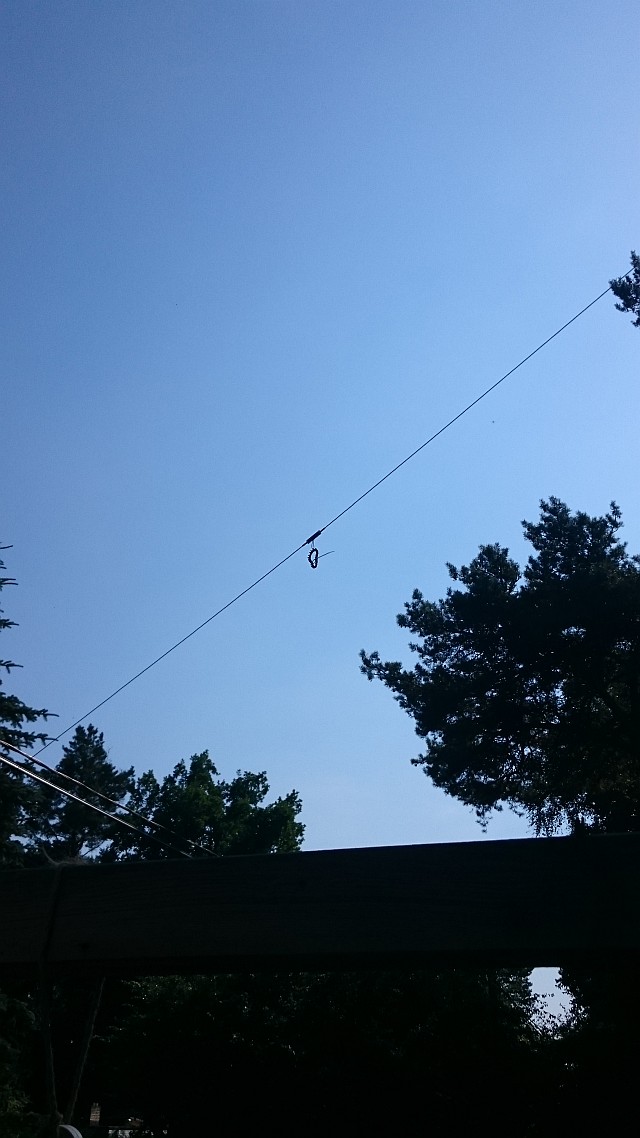

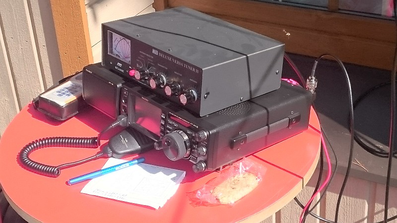

Давно ничего не писал.
Сегодня съездил к радиолюбителю Юре ES1JUR на дачу, сняли китайское чудо с резистором и полотном из нержавейки и повесили траповый диполь с хорошим медным полотном на 160-30м. Перевесили вторую антенну- длинный провод на 40-10м. Трапы немного подстроил чтобы попасть в резонансы на нужных местах.в
Опробовал на 40м. Провёл 4 связи на 100Вт с рапортами 58-59.
Помеховая обстановка там жуткая. Даже на 20м днём шумы 58-59. Возможно это из за ЛЭП которая идёт совсем рядом.
Может быть соседи что то повтыкали в розетки. В общем надо разбираться и искать источник шумов. Юра говорит, что ближе к ночи шумы уменьшаются. Конечно атмосфера тоже шумит, но не на 59. Время покажет.
Пара фоток:

Может надо фазоподовитель испытать, убрать шумы. Если правильно помню у Рамиля был от RA0SMS

Если шумы останутся, то да, придётся. Будем ждать от Юры отчётов о работе антенны и уровнях шумов.

Приветы, да можно испытать, тем более есть вторая антенна. Корокба собрана и готова:)
