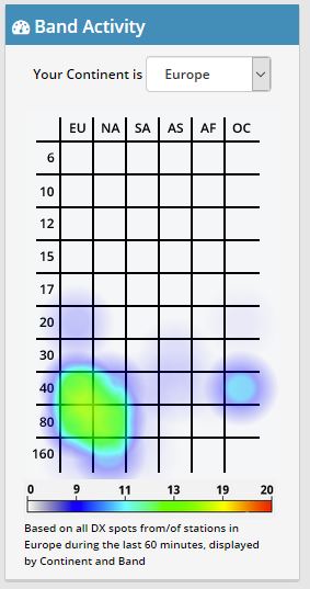

Кроме этой программы удобно использовать и онлайн мониторы кластеров которые показывают активность радиолюбителей , например https://dxheat.com/dxc/

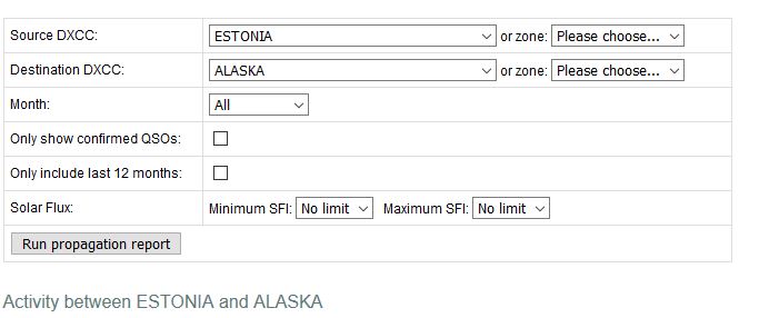

или например архив CLubLog https://clublog.org/propagation.php, где мы можем  посмотреть статистику проведённых связей

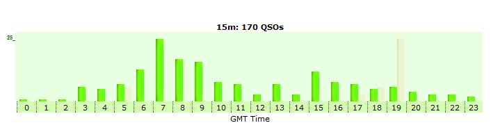

Например VOACAP  покажет временное окно для наилучшего времение для QSO
ClubLog может это подтвердить статистикой , например связь с Аляской
на 15м
тут видим что это лучше всего удавалось утром в 7 утра по международному времени
